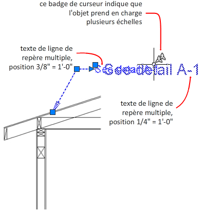

L'illustration suivante présente une ligne de repère multiple comportant deux échelles d'objet.
