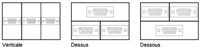

Les illustrations suivantes représentent plusieurs configurations de fenêtres d'espace objet par défaut.
