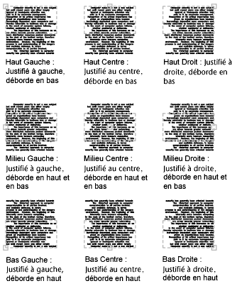

La justification des objets de texte multiligne permet de définir l'alignement et le flux du texte par rapport à son point d'insertion.
La justification fixe à la fois l'alignement et le flux du texte par rapport au point d'insertion. Le texte est justifié à gauche et à droite par rapport au contour rectangulaire définissant la largeur du texte. Le texte commence au point d'insertion, lequel peut se trouver au milieu, en haut ou en bas de l'objet texte résultant.
Il existe neuf paramètres de justification pour un texte multiligne.
Si la longueur d'un mot dépasse la largeur du paragraphe, ce mot se prolongera au-delà du contour du paragraphe.
