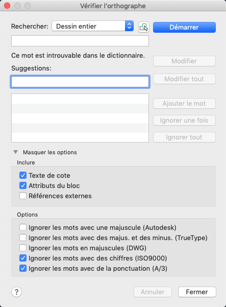

Affiche la boîte de dialogue Vérificateur d'orthographe qui sélectionne et affiche les mots incorrects et vous suggère d'autres mots.
ORTHOGRAPHE (commande)
Jeux d'outils : .
Vérifie l'orthographe dans le texte sur une ligne, le texte sur plusieurs lignes, le texte à l'intérieur d'attributs de blocs, le texte à l'intérieur de xréfs et le texte ajouté aux cotes.
Dans les attributs de blocs, seules les valeurs d'attribut sont vérifiées. L'orthographe dans les objets texte à l'intérieur des références de bloc imbriquées ou non est vérifiée, alors qu'elle n'est vérifiée dans les définitions de blocs que si la référence de bloc associée a été sélectionnée.
Les options suivantes s'affichent.
Affiche les zones dont vous voulez vérifier l'orthographe.
Limite la vérification de l'orthographe à la sélection de texte sur une ligne, texte sur plusieurs lignes, texte de cote, texte de ligne de repère multiple, texte à l'intérieur d'attributs de blocs et texte à l'intérieur de xréfs.
Affiche le mot identifié comme mal orthographié.
Affiche une liste de suggestions de remplacement provenant du dictionnaire courant.
Vous pouvez sélectionner un autre mot de remplacement dans la liste ou modifier un mot de remplacement ou en entrer un en haut de la zone de texte Suggestions.
Débute la vérification orthographique du texte.
Remplace le mot courant par le mot affiché dans la zone Suggestions.
Remplace le mot courant dans tous les objets de texte sélectionnés dans la zone faisant l'objet de la vérification orthographique.
Ajoute le mot courant au dictionnaire personnalisé courant. La longueur maximale d'un mot est de 63 caractères.
Ignore le mot courant.
Ignore toutes les autres occurrences du mot courant.
Inverse la ou les opérations de vérification de l'orthographe précédentes, notamment Ignorer, Ignorer tout, Modifier, Modifier tout et Ajouter le mot.
Contrôle l'affichage des options de recherche avancée.
Le texte de cote est inclus dans la vérification.
Les attributs de bloc sont inclus dans la vérification.
Les références externes sont incluses dans la vérification.
Indique d'ignorer les mots comportant une majuscule.
Indiquer d'ignorer les mots qui contiennent des mots comportant des majuscules et des minuscules.
Indique d'ignorer les mots en majuscules.
Indique d'ignorer les mots qui comportent des chiffres.
Indique d'ignorer les mots contenant des signes de ponctuation.
