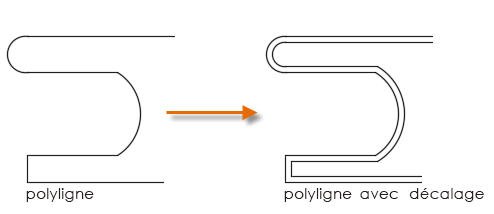

Crée un objet géométrique qui est parallèle ou concentrique par rapport à l'objet sélectionné, à une distance donnée.
Par exemple, si vous décalez un cercle ou un arc, celui-ci devient plus grand ou plus petit, en fonction du côté de décalage spécifié. Lorsque vous décalez une polyligne, le résultat obtenu est une polyligne parallèle à celle d'origine.

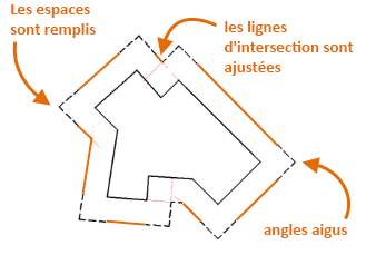

Utilisez la commande DECALER pour décaler la plupart des objets géométriques. Les splines et polylignes sont automatiquement ajustées dès que la distance de décalage est supérieure à celle prise en charge d'ordinaire.
Le décalage des splines et des polylignes peut produire des résultats complexes.
Des segments de polyligne peuvent, dans certains cas, être ajustés ou supprimés et, dans d'autres, prolongés pour remplir les espaces.
La variable de système OFFSETGAPTYPE détermine si les coins prolongés sont nets, raccordés ou chanfreinés.
