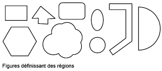

Les régions sont des zones délimitées 2D disposant de propriétés physiques telles que des centres de gravité ou des centres d'inertie. Vous pouvez combiner des régions existantes en une seule région complexe.
Les régions peuvent être utilisées pour les opérations suivantes :
Vous pouvez créer des régions à partir d'objets qui forment des boucles fermées. Les boucles peuvent être constituées d'une combinaison de lignes, polylignes, cercles, arcs, ellipses, arcs elliptiques et splines délimitant une zone.

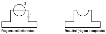

Vous pouvez créer des régions par unification, soustraction ou intersection.
Objets combinés à l'aide de la commande UNION :
Objets combinés à l'aide de la commande SOUSTRACTION :

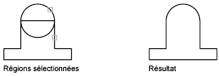

Objets combinés à l'aide de la commande INTERSECT :
