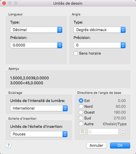

Gère le format et la précision affichés pour les coordonnées et les angles.
UNITES (commande)
Menu : .
Les options suivantes s'affichent.
Spécifie l'unité de mesure à utiliser et la précision des unités courantes.
Définit le format courant des unités de mesure. Les valeurs possibles sont Architecture, Décimal, Ingénierie, Fractionnaire et Scientifique. Les formats Ingénierie et Architecture génèrent des affichages en pieds et en pouces et supposent que chaque unité de dessin représente un pouce. Les autres formats peuvent représenter une unité réelle quelconque.
Définit le nombre de décimales ou la taille fractionnaire pour l'affichage des mesures linéaires.
Spécifie le format d'angle courant et sa précision d'affichage.
Définit le format de l'angle courant.
Définit la précision d'affichage de l'angle courant.
Les conventions suivantes sont utilisées pour les différentes mesures d'angle : les degrés décimaux apparaissent comme des nombres décimaux, les grades apparaissent avec un suffixe g minuscule et les radians avec un suffixe r minuscule. Le format degrés/minutes/secondes utilise d pour les degrés, ' pour les minutes et " pour les secondes, comme dans l'exemple suivant :
123d45'56.7"
Les unités géodésiques représentent des angles goniométriques, en utilisant N ou S pour Nord ou Sud, degrés/minutes/secondes pour la position à l'Est ou à l'Ouest de l'angle par rapport au Sud ou au Nord, et E ou O pour l'Est ou l'Ouest, par exemple:
N 45d0'0" E
L'angle, toujours inférieur à 90 degrés, s'affiche au format degrés/minutes/secondes. Si l'angle est précisément au Nord, au Sud, à l'Est ou à l'Ouest, seule la lettre représentant le point de la boussole est affiché.
Calcule des angles positifs dans le sens horaire. La direction par défaut des angles positifs est le sens trigonométrique.
Quand le programme vous invite à indiquer un angle, vous pouvez amener le pointeur dans la direction souhaitée ou entrer un angle, indépendamment du paramètre spécifié pour Sens horaire.
Affiche un exemple des paramètres courants pour les unités et les angles.
Contrôle l'unité de mesure utilisée pour l'intensité des lumières photométriques dans le dessin courant. En outre, les lumières photométriques utilisent l'échelle d'insertion pour déterminer les unités utilisées dans le rendu, c'est pourquoi l'option Echelle d'insertion doit être définie sur un style d'unité autre que Sans unité.
Détermine l'unité de mesure des blocs et des dessins insérés dans le dessin courant. Un bloc ou un dessin créé avec des unités différentes de celles spécifiées par cette option est mis à l'échelle lors de son insertion. L'échelle d'insertion correspond au rapport entre les unités utilisées dans le bloc ou le dessin source, et celles utilisées dans le dessin cible. Sélectionnez Sans unité pour insérer le bloc sans le mettre à l'échelle pour qu'il corresponde aux unités spécifiées.
Définit la direction de l'angle zéro. Les options suivantes affectent l'entrée des angles et l'entrée des coordonnées polaires, cylindriques et sphériques.
Définit la direction cardinale Est (valeur par défaut).
Définit la direction cardinale Nord.
Définit la direction cardinale Ouest.
Définit la direction cardinale Sud.
Définit une direction différente des points cardinaux.
Définit la valeur de l'angle zéro lorsque vous avez choisi Autre.
Définit l'angle zéro de la zone de dessin en fonction de l'angle d'une ligne imaginaire reliant les deux points que vous indiquez à l'aide du périphérique de pointage.
