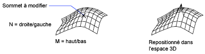

Modifie chaque sommet d'une surface maillée pouvant être considérée comme un réseau rectangulaire M par N, où M et N représentent les cotes indiquées dans la commande 3DMAILLE. Les variables système SURFTAB1 et SURFTAB2 stockent les valeurs M et N des commandes SURFREGL, SURFEXTR, SURFREV et SURFGAU.
En appuyant sur la touche Entrée, vous acceptez la valeur par défaut (suivaNt ou Précéd).
Place le marqueur X sur le sommet suivant. Le marqueur ne revient pas de la fin au début du maillage, même si celui-ci est fermé.
Place le marqueur X sur le sommet précédent. Le marqueur ne revient pas du début à la fin du maillage, même si celui-ci est fermé.
Place le marqueur X sur le sommet précédent dans la direction N. Le marqueur ne revient pas du début à la fin du maillage, même si celui-ci est fermé.
Place le marqueur X sur le sommet suivant dans la direction N. Le marqueur ne revient pas de la fin au début du maillage, même si celui-ci est fermé.
Place le marqueur X sur le sommet suivant dans la direction M. Le marqueur ne revient pas de la fin au début du maillage, même si celui-ci est fermé.
Place le marqueur X sur le sommet précédent dans la direction M. Le marqueur ne revient pas du début à la fin du maillage, même si celui-ci est fermé.
Repositionne le sommet et déplace la marque d'édition.

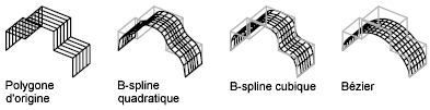

Ajuste une surface lisse. La variable système SURFTYPE détermine le type de surface auquel s'applique cette option. Les types de surface traités comprennent les courbes B-spline du second et du troisième ordre ainsi que les courbes de Bézier.
