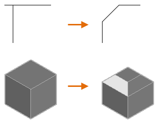

Un chanfrein ou un biseau relie deux objets présentant une ligne d'angle en 2D ou crée une face d'angle entre les faces adjacentes d'un solide 3D.
Vous pouvez créer un chanfrein ou un biseau à l'aide de la commande CHANFREIN.

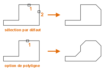

Il est possible d'insérer un chanfrein ou un biseau au niveau d'un sommet ou de tous les sommets d'une polyligne 2D à l'aide d'une commande unique. Utilisez l'option Polyligne pour ajouter un chanfrein ou un biseau à chaque sommet d'une polyligne.
Pour ajouter un chanfrein ou un biseau à une polyligne, vous devez définir les valeurs de distance ou d'angle sur une valeur non nulle et sélectionner deux segments de polyligne 2D qui se coupent. La distance entre les segments de ligne sélectionnés doit être suffisamment grande pour la ligne biseautée, sinon celle-ci n'est pas insérée. Si les segments de ligne sont uniquement séparés par un segment d'arc, celui-ci est supprimé et remplacé par un nouveau segment de ligne qui représente le chanfrein ou le biseau.

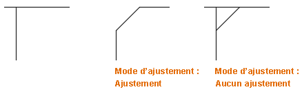

Par défaut, les objets sélectionnés pour la création d'un chanfrein ou d'un biseau sont rognés ou prolongés afin d'être ajustés à la ligne biseautée. L'option Ajuster vous permet d'indiquer si les objets sélectionnés doivent être modifiés ou non.
Si l'option Ajuster est activée et que deux segments de ligne d'une polyligne sont sélectionnés, le chanfrein ou le biseau ajouté est relié à la polyligne sous forme de segment de ligne.
