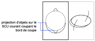

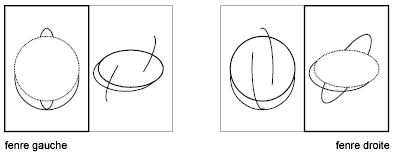

Spécifie la méthode de projection utilisée lors de l'ajustement des objets.
Aucune projection. La commande n'ajuste que les objets possédant une intersection avec l'arête sécante dans l'espace 3D.
Spécifie une projection sur le plan XY du SCU courant. La commande ajuste les objets ne présentant pas d'intersections avec l'arête sécante dans l'espace 3D.
Spécifie une projection dans le sens de visualisation courant. La commande ajuste les objets possédant une intersection avec le contour dans la vue courante.
