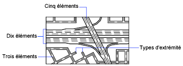

Les multilignes se composent de lignes parallèles, appelées éléments.
Lors de la création d'une multiligne, vous pouvez utiliser le style STANDARD qui comporte deux éléments ou indiquer un autre style. Vous pouvez également changer la justification et l'échelle de la multiligne avant de commencer à dessiner.
La justification de la multiligne détermine de quel côté du curseur est dessinée la multiligne et si cette dernière est centrée par rapport au curseur.
L'échelle de la multiligne contrôle la largeur totale de la multiligne exprimée dans l'unité courante. Cette échelle est indépendante de celle qui est appliquée aux types de ligne. Si vous changez l'échelle de la multiligne, il est conseillé de redéfinir en conséquence l'échelle appliquée aux types de ligne, afin d'éviter que les tirets et les points ne soient disproportionnés.
Les styles de multiligne déterminent le nombre d'éléments et leurs propriétés. Les propriétés des multilignes se composent :
Les éléments dont le décalage est positif apparaissent sur un côté au milieu de la multiligne ; les éléments avec un décalage négatif s'affichent de l'autre côté au milieu de la multiligne.
