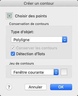

Définit le type d'objet, le jeu de contours et la méthode de détection d'îlots pour créer une région ou une polyligne utilisant un point spécifié dans une zone fermée par des objets.
CONTOUR (commande)
Jeu d'outils : .
Les options suivantes s'affichent.
Détermine un contour à partir d'objets existants formant une zone fermée autour du point spécifié.
Définit le type d'objet de contour qui sera créé à partir de la zone fermée, ainsi que la façon dont les zones fermées sont détectées.
Détermine le type du nouveau contour. contour crée le contour sous la forme d'une région ou d'un objet polyligne.
Définit le jeu d'objets analysés par contour lors de la définition d'un contour à partir d'un point spécifié.
Définit le jeu de contours à partir de tout élément présent dans l'étendue de la fenêtre courante. La sélection de cette option ignore tout jeu de contours courant.
Vous invite à sélectionner les objets définissant le jeu de contours. contour inclut uniquement les objets utilisables pour créer une région ou une polyligne fermée lorsqu'elle construit le nouveau jeu de contours.
