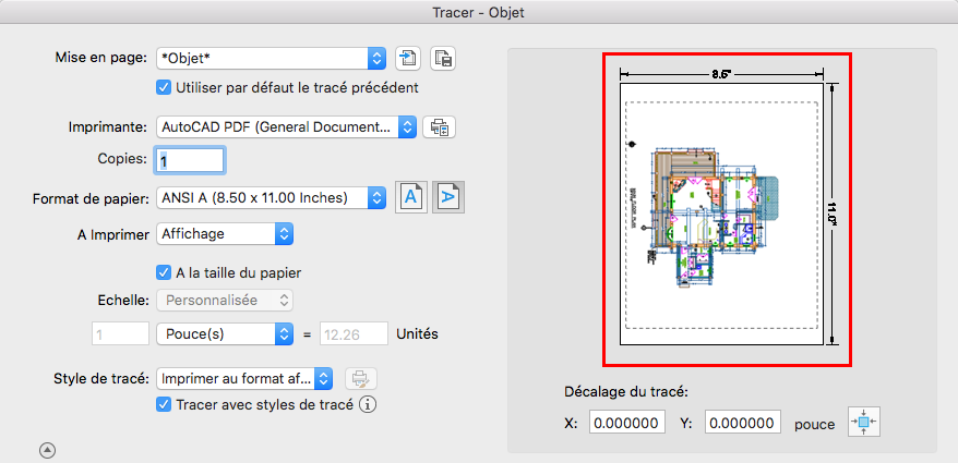

Indique les paramètres du périphérique et du support et trace le dessin.
TRACEUR (commande)
Barre d'outils :
La fonction d'impression vous permet d'imprimer une présentation unique à la fois. Si vous souhaitez imprimer plusieurs présentations simultanément, utilisez la commande PUBLIER.
Affiche la liste des mises en page existantes enregistrées dans le dessin.
. Importe une mise en page provenant d'un autre dessin.
. Crée une nouvelle mise en page nommée à partir des paramètres courants de la boîte de dialogue Tracer.
Indique le périphérique de traçage configuré à utiliser pour le traçage de présentations. Répertorie les fichiers PC3 ou les imprimantes système disponibles, que vous pouvez sélectionner pour tracer la présentation courante.
Si le traceur sélectionné ne prend pas en charge le format de papier sélectionné de la présentation, un avertissement s'affiche. Vous pouvez donc sélectionner le format de papier par défaut du traceur ou un format de papier personnalisé.
Indique le nombre de copies à tracer.
Affiche les formats de papier standard disponibles pour le périphérique de traçage sélectionné. Si aucun traceur n'est sélectionné, la liste complète des formats de papier standard apparaît pour vous permettre d'effectuer votre sélection.
Si le traceur sélectionné ne prend pas en charge le format de papier sélectionné de la présentation, un avertissement s'affiche ; vous pouvez alors sélectionner le format de papier par défaut du traceur ou un format de papier personnalisé.
Un format de papier par défaut est défini pour le périphérique de traçage lorsque vous créez un fichier PC3 à l'aide de l'assistant Ajouter un traceur. Le format de papier que vous sélectionnez dans la boîte de dialogue Mise en page est enregistré avec la présentation et a priorité sur le paramétrage du fichier PC3.
Portrait. Le dessin est tracé de façon à ce que le petit côté du papier représente le haut de la page.
Paysage. Le dessin est tracé de façon à ce que le grand côté du papier représente le haut de la page.
Indique la partie du dessin à tracer.
Met le tracé à l'échelle pour qu'il s'adapte au format de papier sélectionné et affiche le facteur d'échelle personnalisé dans les zones Echelle, Pouces = et Unités.
Définit l'échelle exacte du tracé. Personnalisée permet de définir une échelle personnalisée. Pour créer une échelle personnalisée, indiquez le nombre de pouces (ou de millimètres) correspondant au nombre d'unités de dessin. Par défaut, les présentations sont tracées à l'échelle 1:1. Le paramètre par défaut est A la taille du papier pour le traçage depuis l'onglet Objet.
Affiche la table des styles de tracé affectée à l'onglet Objet ou à l'onglet de présentation courant, ainsi que la liste des tables de styles de tracé disponibles.
Si vous sélectionnez Nouveau, l'éditeur de table des styles de tracé est affiché. Ce dernier permet de créer une table des styles de tracé.
Modifier
Affiche l'éditeur de la table des styles de tracé, qui vous permet de visualiser ou de modifier les styles de tracé de la table de styles de tracé utilisée.
Précise si les styles de tracé appliqués aux objets et aux calques doivent être tracés.
Une zone d'aperçu est disponible, permettant ainsi de voir plus facilement la façon dont votre dessin apparaîtra une fois tracé.
Vous pouvez spécifier un décalage de l'aire du tracé par rapport au coin inférieur gauche de la zone d'impression.
La zone d'impression d'une feuille de dessin est définie par le périphérique de sortie sélectionné et est représentée par une ligne interrompue dans une présentation. Lorsque vous changez de périphérique de sortie, la zone d'impression peut être modifiée.
Vous pouvez décaler la géométrie sur le papier en entrant une valeur positive ou négative dans les zones de décalage X et Y. Les valeurs en unités du traceur sont converties en pouces ou en millimètres sur le papier.
Indique l'origine du tracé dans la direction X par rapport au paramètre défini pour l'option Définir le décalage du tracé.
Indique l'origine du tracé dans la direction Y par rapport au paramètre défini pour l'option Définir le décalage du tracé.
Calcule automatiquement les valeurs de décalage X et Y afin de centrer le tracé sur le papier. Cette option n'est pas disponible lorsque le paramètre Eléments à imprimer est défini sur Présentation.
Contrôle l'affichage des options supplémentaires dans la boîte de dialogue de tracé.
Précise si les épaisseurs de lignes associées aux objets et aux calques doivent être tracées.
Met les épaisseurs de ligne à l'échelle en fonction de l'échelle du tracé. Cette option permet d'indiquer l'épaisseur des lignes des objets tracés indépendamment de l'échelle du tracé.
Indique si la transparence d'un objet est tracée. Cette option doit être utilisée uniquement lorsque vous tracez des dessins avec des objets transparents.
Trace d'abord la géométrie de l'espace objet. La géométrie de l'espace papier est généralement tracée avant celle de l'espace objet.
Détermine si l'opération CACHE s'applique aux objets de la fenêtre d'espace papier. Cette option n'est disponible qu'à partir d'un onglet de présentation. Ce paramétrage a une incidence sur l'aperçu du tracé, mais pas sur la présentation.
Oriente et trace le dessin sens dessus dessous.
Active la bannière de tracé. Place une bannière sur un coin de chaque dessin et/ou le relie à un fichier.
Les paramètres de bannière de tracé sont définis dans la boîte de dialogue Bannière, qui vous permet de spécifier les informations que vous souhaitez appliquer à la bannière de tracé, telles que le nom du dessin, la date et l'heure, l'échelle du tracé, etc. Pour ouvrir la boîte de dialogue Bannière, sélectionnez l'option Activer la bannière de tracé, puis cliquez sur le bouton Paramètres de la bannière du tracé, à droite de l'option.
Vous pouvez ouvrir la boîte de dialogue Bannière à l'aide de la commande BANNIERE.
Indique la façon dont les vues sont tracées. Afin de spécifier ce paramètre pour une fenêtre sur un onglet de présentation, sélectionnez la fenêtre, cliquez avec le bouton droit de la souris, puis choisissez Propriétés.
Dans l'onglet Objet, vous pouvez sélectionner l'une des options suivantes :
Indique la résolution du tracé des fenêtres ombrées.
Vous pouvez choisir parmi les options de résolution suivantes :
