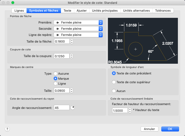

Définit le format et la position des pointes de flèche, des marques centrales, des symboles de longueur d'arc et des cotes radiales raccourcies.
COTSTYLE (commande)
Jeu d'outils : : .
Gère l'aspect des pointes de flèche des cotes.
Les options suivantes s'affichent.
Définit la pointe de flèche pour la première ligne de cote. Lorsque vous modifiez le premier type de pointe de flèche, la seconde pointe de flèche est automatiquement modifiée (variable système DIMBLK)
Pour spécifier un bloc de pointes de flèche utilisateur, sélectionnez Flèche utilisateur. La boîte de dialogue Sélectionnez le bloc de flèche personnalisé s'affiche. Sélectionnez le nom d'un bloc de pointes de flèche utilisateur. (Il doit figurer dans le dessin.)
Définit la pointe de flèche de la deuxième ligne de cote (variable système DIMBLK2)
Définit la pointe de flèche de la ligne de repère (variable système DIMLDRBLK)
Affiche et définit la taille des pointes de flèche (variable système DIMASZ)
Contrôle la largeur de l'écart des coupures de cote.
Affiche et définit la taille de l'écart utilisée pour les coupures de cote.
Gère l'aspect des marques centrales et des axes utilisés pour les cotes de diamètre et les cotes radiales. Les commandes COTCEN, COTDIA et COTRAYON utilisent des marques centrales et des axes. Pour les commandes COTDIA et COTRAYON, la marque centrale ne sera tracée que si vous placez la ligne de cote hors du cercle ou de l'arc.
Définit le type de marque de centre ou de ligne à utiliser.
Ne crée aucune marque centrale, ni aucun axe. La valeur est conservée sous la forme de 0 dans la variable système DIMCEN.
Crée une marque centrale. La taille de la marque centrale est stocké en tant que valeur positive dans la variable système DIMCEN.
Crée un axe. Sa taille est conservée sous la forme d'une valeur négative dans la variable système DIMCEN.
Affiche et définit la taille de la marque de centre ou du trait d'axe (variable système DIMCEN).
Gère l'affichage des cotes radiales raccourcies (zigzag).
Les cotes radiales raccourcies sont souvent créées lorsque le centre d'un cercle ou d'un arc est situé hors de la page.
Détermine l'angle du segment transversal de la ligne de cote dans une cote de rayon raccourcie (variable système DIMJOGANG)
Gère l'affichage du symbole d'arc dans une cote de longueur d'arc (variable système DIMARCSYM)
Place les symboles de longueur d'arc avant le texte de cote (variable système DIMARCSYM)
Place les symboles de longueur d'arc au-dessus du texte de cote (variable système DIMARCSYM)
Supprime l'affichage des symboles de longueur d'arc (variable système DIMARCSYM)
Contrôle l'affichage du raccourcissement pour les cotes linéaires.
Des lignes de raccourcissement sont souvent ajoutées aux cotes linéaires lorsque les mesures ne représentent pas précisément la cote. En règle générale, les mesures réelles sont plus petites que la valeur voulue.
Détermine la hauteur du raccourcissement, qui est déterminé par la distance entre les deux sommets des angles qui forment le raccourcissement.
Affiche les images de cotation d'exemple qui montrent les effets des changements que vous apportez aux paramètres de style de cote.
