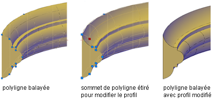

Les solides et les surfaces de balayage affichent des poignées sur le profil de balayage ainsi que sur la trajectoire de balayage. Vous pouvez déplacer ces poignées pour modifier le solide ou la surface.
Lorsque vous cliquez sur une poignée et la faites glisser sur le profil, les changements sont contraints en fonction du plan de la courbe du profil.

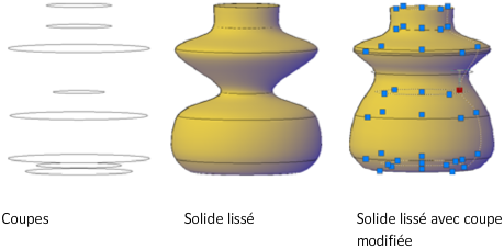

Selon la façon dont un solide ou une surface de lissage ont été créés, ceux-ci affichent des poignées sur leurs lignes ou courbes de définition :
Déplacez les poignées de n'importe quelle ligne ou courbe de définition pour modifier la forme. Si l'objet a été lissé le long d'une trajectoire, vous pouvez uniquement modifier la partie de trajectoire qui se trouve entre les première et dernière coupes.
Vous ne pouvez pas utiliser des poignées pour modifier des surfaces ou des solides de lissage qui sont créés avec des courbes de guidage.

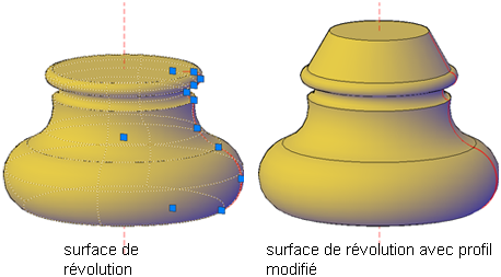

Les solides et les surfaces de révolution affichent des poignées sur leur profil de révolution au début du solide ou de la surface. Vous pouvez utiliser ces poignées pour modifier le profil du solide ou de la surface.
Une poignée est également affichée à l'extrémité de l'axe de révolution. Vous pouvez repositionner l'axe de révolution en déplaçant cette poignée à un autre emplacement.
