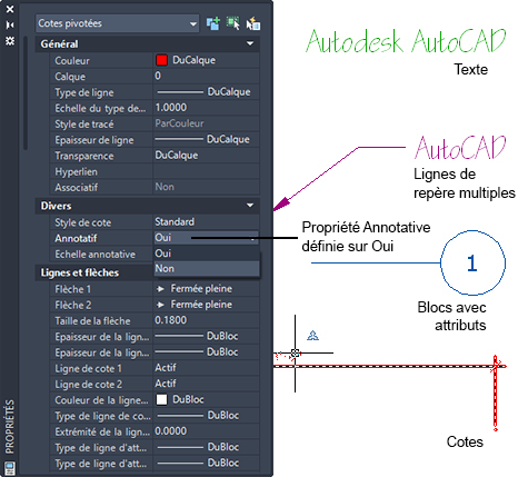

Les objets d'annotation incluent des cotes, des notes et d'autres types de symboles explicatifs ou d'objets couramment utilisés pour ajouter des informations à votre dessin.
Les objets d'annotation fournissent des informations sur un objet, notamment la longueur d'un mur, le diamètre d'une attache ou un repère de vue détaillé. En général, les objets d'annotation sont mis à l'échelle différemment des vues du dessin et leur affichage une fois tracés dépend de l'échelle.
Vous pouvez contrôler la façon dont un objet d'annotation est mis à l'échelle en définissant l'objet comme non annotatif ou annotatif.
Les annotations courantes que vous pouvez créer dans un dessin sont répertoriées ci-dessous.
