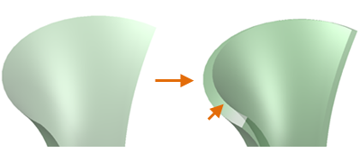

Vous pouvez convertir des surfaces en solides 3D, en extrudant la surface à l'aide de la commande EPAISSIR. Pour épaissir la surface vers l'intérieur dans cet exemple, une valeur négative a été indiquée.

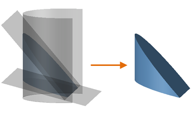

Utilisez la commande SCULPTSURF pour convertir en solide 3D un jeu de surfaces entourant intégralement un volume. Dans l'illustration ci-dessous, un arc extrudé est coupé par deux surfaces planes afin d'entourer un volume "étanche".

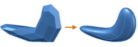

Lorsque vous convertissez des objets maillés en solides 3D, la forme du nouveau solide est une approximation et non une duplication du maillage d'origine. Vous pouvez tout de même contrôler la différence en indiquant si le résultat doit être lisse ou à facettes, à l'aide de la variable système SMOOTHMESHCONVERT. Vous pouvez également indiquer si les faces coplanaires sont fusionnées, de manière à les optimiser.
Par exemple, le maillage 3D donné en exemple a d'abord été modifié en augmentant son niveau de lissage, puis il a été converti en solide 3D lisse.
