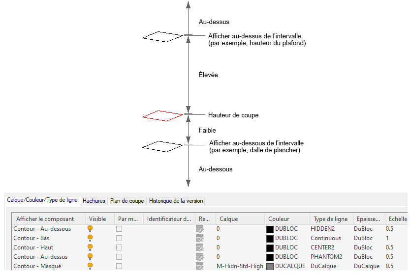

    Le plan de coupe correspond à la hauteur à laquelle un objet est coupé afin de produire la représentation Plan.

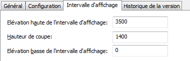

    les valeurs d'élévation haute et basse de l'intervalle ne sont pas relatives à la hauteur de coupe. Il s'agit de valeurs de hauteur absolues calculées à partir de l'origine SCG. Par conséquent, la valeur saisie dans le champ Elévation haute de l'intervalle d'affichage doit être supérieure à celle entrée dans le champ Hauteur de coupe. La saisie de valeurs incorrectes faussera les résultats.

  4. entrez une valeur pour l'intervalle supérieur du plan d'étage dans le champ Elévation haute de l'intervalle d'affichage.

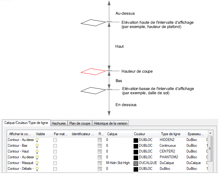

    L'affichage des objets se trouvent au-dessus de l'intervalle indiqué tient compte des composants d'affichage de la catégorie Au-dessus. Par exemple, dans les représentations d'affichage 1D, il s'agit du composant 1D - Au-dessus, alors que dans les affichages en mode Plan, il s'agit des composants Contour - Au-dessus, Isolation - Au-dessus et Montée/Descente - Au-dessus.
    L'affichage des objets placés au même niveau ou au-dessous de cet intervalle, mais au-dessus de la hauteur de coupe, tient compte des composants d'affichage de la catégorie Haut.
  5. entrez une valeur pour l'intervalle inférieur du plan d'étage dans le champ Elévation basse de l'intervalle d'affichage. Le logiciel affiche les objets placés au même niveau ou au-dessous du plan de coupe, mais au-dessus de la hauteur indiquée, en tenant compte des composants d'affichage de la catégorie Bas. Les objets positionnés à cette hauteur ou au-dessous et correspondant aux composants d'affichage de la catégorie Dessous sont également affichés.
