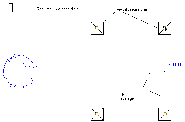

    Dessin d'une gaine 1D, vue de dessus
    Remarque : Utilisez les accrochages AutoCAD MEP 2022 toolset et les lignes de repérage pour aligner la géométrie de la gaine sur d'autres objets et maintenir la connexion entre les objets du système.

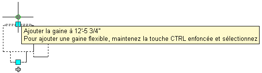

    Si vous raccordez un composant, et notamment un composant dont l'élévation diffère de celle de la longueur de gaine, vous disposez de plusieurs options de routage. Utilisez deux fenêtres pour afficher un aperçu exact de chaque option de routage. Par exemple, le gabarit du dessin de modèle Aecb inclut un onglet de présentation où l'espace de travail est configuré pour deux fenêtres.
    Utilisation de deux fenêtres pour prévisualiser les options de routage

    Vue de dessus d'un système 1D simple : un régulateur de débit d'air est raccordé à 4 diffuseurs d'air.
