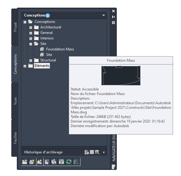

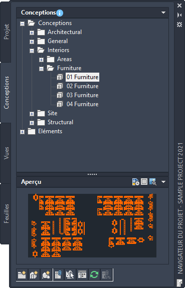

Dans le Navigateur du projet, vous pouvez afficher les aperçus miniatures des dessins du projet. Vous avez le choix entre un aperçu graphique ou détaillé, ou les deux à la fois. L'affichage des miniatures facilite la navigation dans les projets volumineux, constitués de nombreux dessins.
Pour activer les info-bulles d'aperçu dans le Navigateur du projet
| Option de style d'info-bulle | Affichage de l'info-bulle |
| Nom | Affiche uniquement le nom du fichier de dessin. Activez cette option pour améliorer la visibilité de l'arborescence des fichiers. |
| Aperçu | Affiche uniquement une image d'aperçu du fichier. Vous pouvez spécifier la taille de l'aperçu (Petit, Moyen, Grand). |
| Détails | Affiche une description (texte) qui comprend des informations sur le fichier telles que son emplacement, sa taille, sa date de dernier enregistrement et le nom de l'utilisateur qui a procédé à cet enregistrement. |
| Aperçu et détails | Affiche une image d'aperçu et une description (texte) du fichier de dessin. Vous pouvez spécifier la taille de l'aperçu (Petit, Moyen, Grand). |
