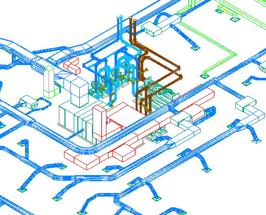

Vue de détail 3D d'une installation mécanique

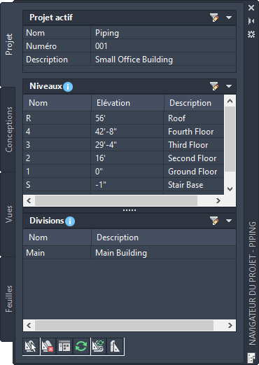

Navigateur du projet
Le navigateur du projet centralise les tâches spécifiques au projet, comme la définition de niveaux et de divisions (ailes) de bâtiments, la création de dessins de projet ou de feuilles de traçage.
