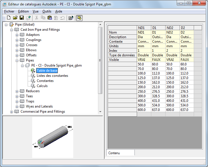

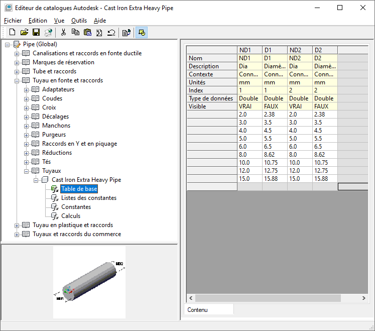

Les catalogues dans le profil global sont organisés suivant le type et le diamètre extérieur, comme suit :
L'exemple suivant illustre le catalogue des pièces à vues multiples de tuyaux du chapitre Mécanique.
Pièces à vues multiples sous Mécanique

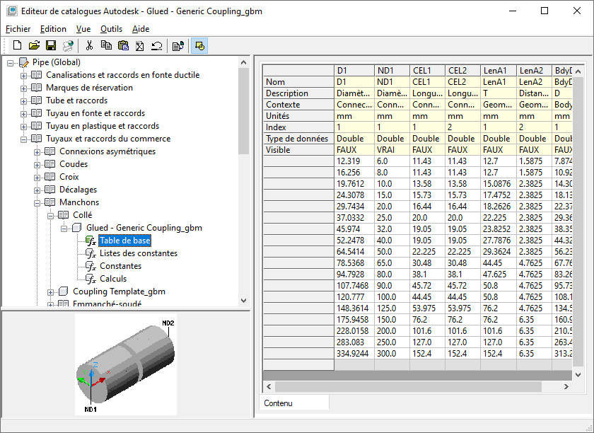

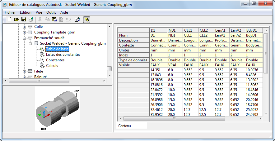

Chaque répertoire de tuyau du profil global comporte les raccords couramment utilisés pour ce type de tuyau. Les raccords de tuyauterie sont généralement triés par type de composant, type de connexion et pression nominale. L'exemple suivant présente une structure de répertoire correspondant à un manchon emmanché-soudé de classe 3000.
Manchons du catalogue de tuyaux
