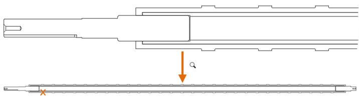

La géométrie à utiliser pour le contour de hachures n'est que partiellement visible
Tous les objets utilisés pour définir le contour d'un objet de hachures doivent être visibles dans la vue de dessin courante. Si tous les objets ne figurent pas dans la vue de dessin courante, effectuez les opérations suivantes :
  1. Effectuez un zoom vers l'étendue du dessin.
    Vous pouvez effectuer l'une des opérations suivantes :
    • Double cliquez sur la molette de défilement de votre souris.
    • Sur l'invite de commande, entrez zoom, puis utilisez l'option Étendue.
  2. Effectuez un zoom sur la zone du dessin qui affiche tous les objets du contour de hachures.
    • Sur l'invite de commande, entrez zoom, puis utilisez l'option Fenêtre.
    • Spécifiez un cadre autour des objets qui définira le contour de l'objet de hachures.
  3. Lancez la commande HACHURES et spécifiez le contour des hachures comme d'habitude.

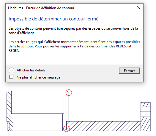

Espacement dans la géométrie du contour de hachures
Lors de la définition d'un contour de hachures, la géométrie ne peut pas comporter d'espaces. La recherche d'espaces dans la géométrie peut s'avérer difficile, mais AutoCAD vous aidera à identifier les espaces potentiels entre les objets que vous essayez de remplir avec des hachures lorsque cela est possible.
Si AutoCAD ne propose aucune suggestion, essayez l'une des solutions suivantes pour gérer les espaces entre les objets :
  • Augmentez la valeur de la variable système HPGAPTOL et essayez à nouveau d'appliquer des hachures. Par défaut, cette variable système est définie sur 0,000 unité, ce qui signifie que le contour de hachures doit être complètement fermé. Sur l'invite de commande, entrez hpgaptol, puis entrez une nouvelle taille d'espace maximale. La taille d'espace maximale sera utilisée pour calculer le contour de hachures à partir d'objets presque fermés.
  • Au lieu de spécifier un point à l'intérieur d'une zone fermée pour définir le contour de hachures, utilisez l'outil Sélectionner les objets de contour dans l'onglet de ruban contextuel Hachures et sélectionnez les objets pour définir le contour de hachures.

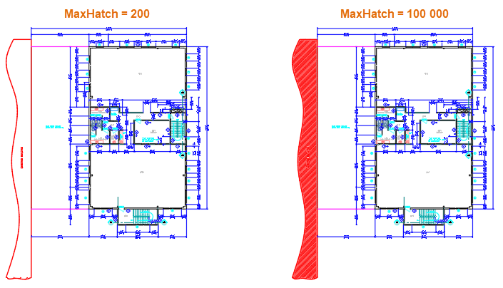

L'espacement entre les hachures est trop dense ou les tirets sont trop petits.
Avez-vous hachuré une zone uniquement pour que le motif ne soit pas affiché ? Si tel est le cas, cela peut être dû à la trop grande densité du motif ou à la taille trop petite des tirets, ce qui peut entraîner un grand nombre de lignes dans le motif. Dans ce cas, vous devrez peut-être ajuster le paramètre d'affichage Hachures maximales ou l'échelle affectée à l'objet de hachures. Par défaut, le paramètre d'affichage Hachures maximales est défini sur 100 000, ce qui est généralement idéal. Toutefois, si vous rencontrez ce problème avec vos dessins, il peut être nécessaire d'augmenter la valeur du paramètre Hachures maximales. Le paramètre Hachures maximales peut être modifié à l'aide de la variable d'environnement MaxHatch.
Ajustement du paramètre d'affichage Hachures maximales
Vous pouvez modifier le paramètre d'affichage Hachures maximales en procédant de l'une des manières suivantes :
  • Fonction setenv AutoLISP dans AutoCAD et les produits basés sur AutoCAD.
    La syntaxe de la fonction setenv AutoLISP est la suivante :
    (setenv "MaxHatch" "<value>")
    Par exemple, pour augmenter la valeur de 100 000 à 200 000 lignes autorisées dans un motif de hachures unique, vous devez entrer la commande suivante sur l'invite de commande :
    (setenv "MaxHatch" "200000")
    Remarque : MaxHatch est sensible à la casse et doit être entré exactement comme indiqué précédemment.
  • Commande SETENV dans AutoCAD LT.
    Par exemple, pour augmenter la valeur de 100 000 à 200 000 lignes autorisées dans un motif de hachures unique, vous devez effectuer les opérations suivantes sur l'invite de commande :
    1. Dans l'invite de commande, entrez setenv.
    2. Lorsque le message Entrez le nom de la variable apparaît, entrez MaxHatch.
      Remarque : MaxHatch est sensible à la casse et doit être entré exactement comme indiqué.
    3. Lorsque le message Valeur apparaît, entrez 200000.
Ajustement de l'échelle d'un objet de hachures
Vous pouvez modifier l'échelle d'un objet de hachures en procédant comme suit :
  1. Sélectionnez l'objet de hachures dont vous souhaitez ajuster l'échelle.
  2. Dans l'onglet de ruban contextuel Éditeur de hachures, cliquez dans la zone de texte Motif d'échelle des hachures.
  3. Mettez en surbrillance le facteur d'échelle courant et entrez une nouvelle valeur.
  4. Appuyez sur la touche Entrée pour appliquer le nouveau facteur d'échelle.
