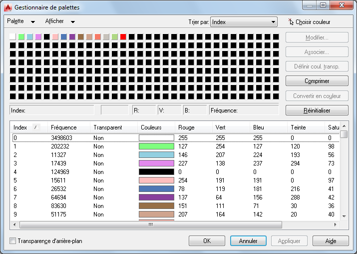

Cliquez sur Outils Raster  Traiter l'image  Gestionnaire de palettes.
La boîte de dialogue Gestionnaire de palettes contient la palette des couleurs de la carte.
4
Cliquez sur Choisir couleur, puis cliquez sur l'une des lignes de courbes de niveau du dessin.
La couleur marron (index 8) est mise en évidence dans le Gestionnaire de palettes ; les valeurs numériques s'affichent.
5
Cliquez avec le bouton droit de la souris sur le carré de couleur sélectionné dans la rangée supérieure du Gestionnaire de palettes. Cliquez sur Inverser sélection.
Toutes les couleurs, à l'exception du marron, sont sélectionnées. Pour isoler les lignes de courbes de niveau, vous pouvez remplacer toutes les couleurs sélectionnées par le blanc.

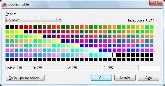

Cliquez sur Associer. Dans la boîte de dialogue Couleur cible, cliquez sur le carré blanc, puis sur OK.
Remarque : La colonne Fréquence de la table a changé : la fréquence de toutes les couleurs, sauf celles d'indices 0 et 8, est à présent définie sur 0.
Remarque
7
Cliquez sur OK.
La modification est appliquée au dessin. L'image résultante pourrait être utilisée pour préparer une carte de la région avec des courbes de niveau.
