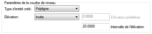

Cliquez sur le menu Raster Options pour ouvrir la boîte de dialogue Options de Raster Design. Cliquez sur l'onglet Outils vectoriels - Paramètres généraux. Dans la zone Méthode de suppression, cliquez sur Effacement.
Cliquez sur l'onglet Outils vectoriels - Suivi de ligne. Dans la zone Paramètres de la courbe de niveau, sélectionnez Type d'entité créé: Polyligne et réglez l'intervalle de l'élévation sur 20. Cliquez sur OK.
Une fois ces paramètres définis, lorsque vous tracez une courbe de niveau raster, celle-ci est remplacée par une polyligne vectorielle et les données raster d'origine sont supprimées.
