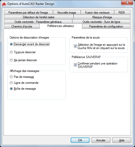

La boîte de dialogue Options de AutoCAD Raster Design comprend les onglets suivants. Pour plus d’informations sur ces paramètres, cliquez sur l’onglet, puis sur Aide.
- Chemins d'accès permet de définir le chemin d'accès aux fichiers de corrélation et à la fonction Collage automatique.
- Préférences utilisateur permet de contrôler la dissociation des images, les options d'affichage des messages et les paramètres propres à la souris. Cet onglet permet également de définir les options de démarrage par défaut.
