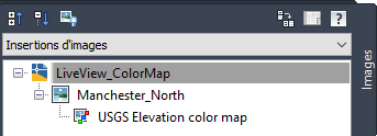

Si la fenêtre d'outils Gestionnaire des images n'est pas ouverte, cliquez sur le menu RasterGérer.
Dans le Gestionnaire des images, sélectionnez la vue Insertions d'images.
3
Dans la vue Insertions d'images, cliquez avec le bouton droit de la souris sur le nom de l'image et choisissez Modifier palette des couleurs.

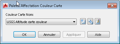

4
Dans la boîte de dialogue Palette des couleurs avec attribution de palette, cliquez sur pour modifier la palette des couleurs.

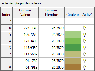

Dans la table des plages de couleurs de la boîte de dialogue Définition des palettes de couleurs, vous remarquerez que chaque couleur de la palette représente une plage d'élévation de 86.57 m.

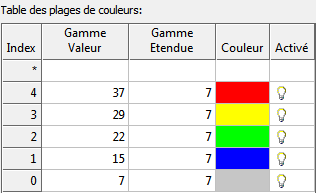

7 Cliquez sur pour afficher la table des plages de cette palette des couleurs. Notez que chaque couleur représente une plage d'inclinaison de sept degrés.
