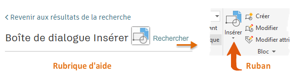

La fonction de recherche dans l'interface utilisateur a été ajoutée à la plupart des rubriques sur les boîtes de dialogue. La localisation de la commande associée à la boîte de dialogue dans l'interface utilisateur est ainsi plus rapide. Il vous suffit de cliquer sur l'icône de commande en haut d'une rubrique sur une boîte de dialogue dans le système d'aide afin de localiser la commande d'origine. Par exemple, vous pouvez rechercher l'emplacement de la commande INSERER à partir de la rubrique sur la boîte de dialogue Insérer.
