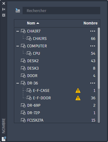

pour ouvrir la palette Nombre et afficher plus de détails.
| Affiche les critères de décompte, y compris les propriétés générales des objets comptés et les attributs et paramètres de bloc définis par l'utilisateur. |
| Affiche les critères de décompte, y compris les propriétés générales, les attributs de bloc et les paramètres définis par l'utilisateur, ainsi que le rapport sur les problèmes des objets comptés. Les problèmes peuvent inclure des objets superposés, décomposés ou renommés. |

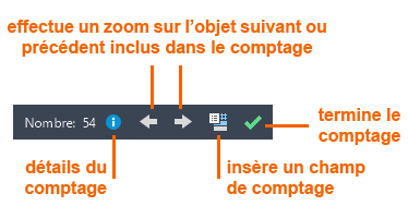

NOMBRE : compte et met en surbrillance les instances de l'objet sélectionné dans le dessin.
FERMERQUANTITE : ferme la barre d'outils Nombre et quitte le décompte.
CHAMPQUANTITE : crée un champ défini sur la valeur du nombre actuel.
LISTEQUANTITE : ouvre la palette Nombre pour afficher et gérer les blocs comptés.
FERMERLISTEQUANTITE : ferme la palette Nombre.
ELEMENTQUANTITESUIVANT : effectue un zoom sur l'objet suivant inclus dans le décompte.
ELEMENTQUANTITEPRECEDENT : effectue un zoom sur l'objet précédent inclus dans le décompte.
TABLEQUANTITE : insère une table contenant les noms des blocs et le nombre correspondant de chaque bloc dans le dessin.
