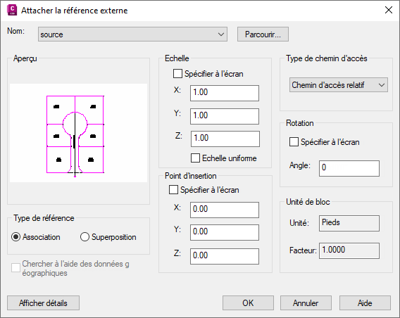

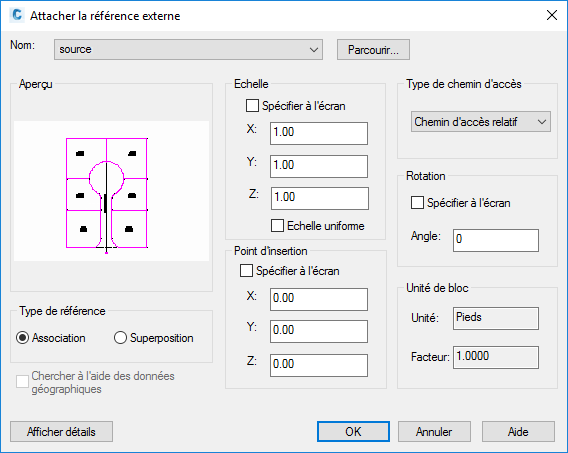

  1. Agrandissez current.dwg, puis cliquez sur l'onglet Insertion le groupe de fonctions Référence Attacher . Dans la boîte de dialogue Sélectionner un fichier de référence, accédez au fichier source.dwg, sélectionnez-le et cliquez sur Ouvrir
  2. Dans la boîte de dialogue Référence externe, définissez Point d'insertion sur 0,0,0, Echelle sur 1,1,1 et l'angle de rotation sur 0.
    Nous vous conseillons d'affecter la valeur Chemin d'accès relatif au paramètre Type de chemin d'accès.
    Figure 15 : Paramètres requis pour l'étiquetage des références externes
  3. Cliquez sur OK.
