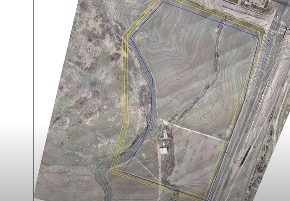

Lorsque vous utilisez l’outil Grading Optimization, vous devez d’abord créer une topographie existante.
Dessinez des informations de talus de base sur la topographie. Ces informations peuvent impliquer le dessin du contour de la zone de talus ou la définition du point bas du modèle de talus.

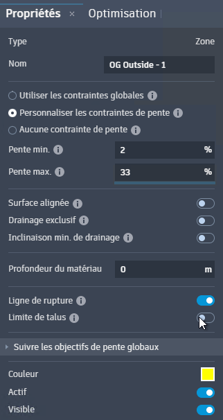

  4. Une fois les objets de talus définis, vous pouvez les modifier. Pour modifier l’objet de talus, sélectionnez-le dans le dessin ou dans l’explorateur d’objets de talus. Lorsque la fenêtre Objets de talus est ouverte, vous pouvez modifier les propriétés de chaque objet en cliquant avec le bouton droit de la souris sur un objet et en sélectionnant Propriétés.

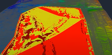

Dans la barre d’outils de visualisation, vous pouvez choisir parmi les thèmes de visualisation, notamment les violations, le déblai-remblai et l’élévation.
Pendant l’exécution de l’outil, le nombre de violations doit être minimal. Si l’optimisation vous convient, vous pouvez arrêter le processus et envoyer la surface obtenue vers Civil 3D en tant que surface triangulée autonome.

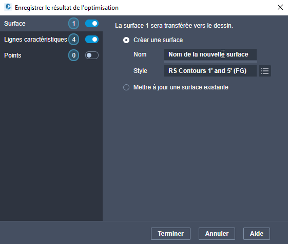

  1. Pour envoyer la surface nivelée vers Civil 3D, cliquez sur le bouton Envoyer le résultat optimisé dans la barre d’outils inférieure. Dans Civil 3D, une nouvelle fenêtre doit s’afficher. La surface optimisée peut être transférée vers le dessin en tant que nouvelle surface ou peut mettre à jour une surface existante.
    Nommez le résultat de l’optimisation et choisissez le style dans lequel vous souhaitez enregistrer le résultat.
