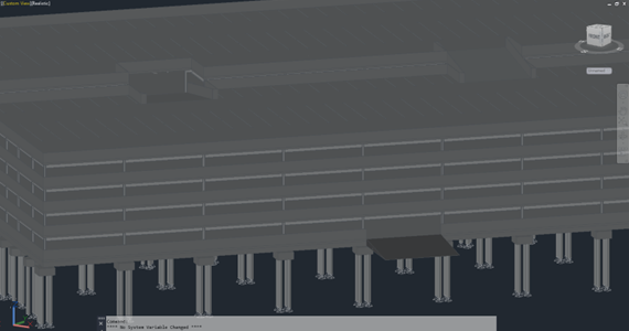

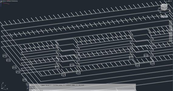

- L’Extension IFC 4.3 pour Civil 3D prend en charge un petit sous-ensemble de géométries 2x3. L’exemple suivant montre une vue de coordination IFC 2x3 d’un parking exportée depuis Revit.
Outil Importer depuis IFC
Commande IFCImport
