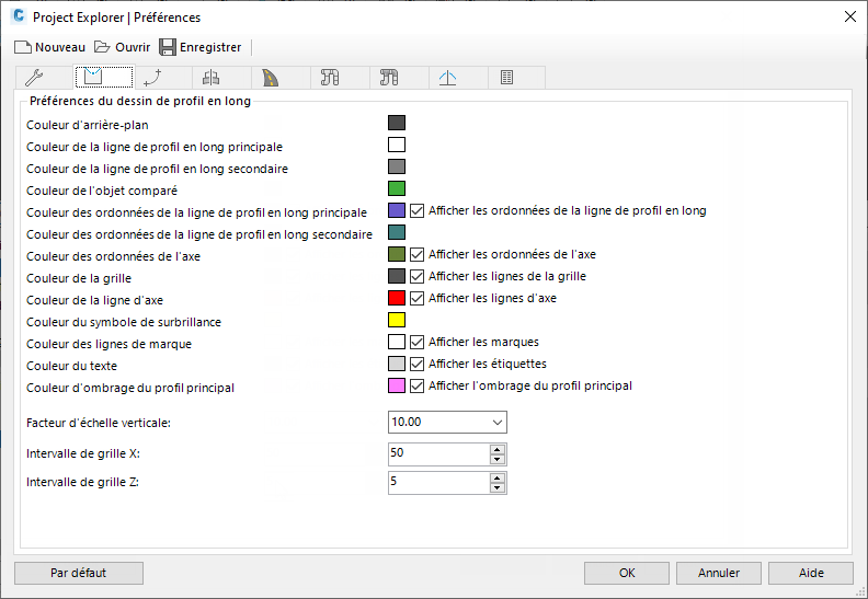

Préférences des dessins de profils en long et des dessins de profils en travers

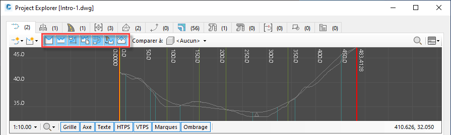

Les cinq autres onglets de la fenêtre Préférences de Project Explorer contrôlent les paramètres de couleur, de style, de grille et d’échelle des différents dessins de profils en long et en travers dans la fenêtre principale de Project Explorer.
Vous pouvez également contrôler la valeur du facteur d’échelle verticale et les paramètres d’affichage/masquage de chaque composant visuel d’un dessin de profil en long ou en travers via les commandes de la vue associée dans la fenêtre Project Explorer principale, comme cela est indiqué ci-dessous.
