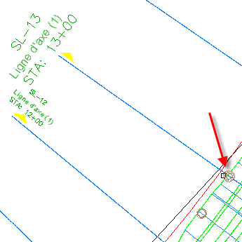

Lorsque vous sélectionnez la marque dans le dessin de profil en travers, notez que la polyligne 3D bleue est mise en surbrillance dans le plan.
Lorsque vous cliquez pour placer la poignée, une notification vous indique que l'option d'altitude pour la polyligne passe en mode manuel. Cette option vous permet de spécifier une valeur d'altitude pour un objet situé à l'abscisse curviligne actuelle. La valeur d'altitude est appliquée au niveau de le dessin de profil en travers actuel, mais la valeur n'affecte pas l'objet dans la vue en plan.
