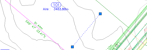

  1. Dans la fenêtre de gauche, sélectionnez la polyligne 3D dans la parcelle 101.
  2. Sur la ligne de commande, entrez LISTE.
    Dans la fenêtre de texte AutoCAD, notez que les valeurs d'altitude pour les sommets de polyligne sont d'approximativement 38.
  3. Appuyez sur la touche ENTREE. Fermez la fenêtre de texte AutoCAD.
  4. Dans la fenêtre de droite, sélectionnez la polyligne 3D qui passe entre les abscisses curvilignes 0+060 et 0+080.
    Lorsque vous sélectionnez la polyligne 3D dans le dessin de profil en long, notez que la polyligne 3D bleue est mise en surbrillance dans la vue en plan.
  5. Faites glisser la poignée de gauche vers le bas du dessin de profil en long.
  6. Répétez des étapes 1 et 2 pour examiner la nouvelle valeur d'altitude.
    Lorsque vous modifiez une ligne caractéristique du terrain ou une polyligne 3D projetée à l'aide des poignées, l'altitude correspondante de l'objet source est ajustée.
  7. Appuyez sur la touche ENTREE. Fermez la fenêtre de texte AutoCAD.
