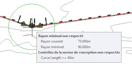

Quand une sous-entité transgresse une norme ou un contrôle de la norme de conception, un symbole d'avertissement apparaît sur cette sous-entité dans la fenêtre du dessin, dans la vue Entités d'axe, et dans la boîte de dialogue Paramètres de présentation de l'axe. Si vous survolez un symbole d'avertissement avec votre curseur dans la fenêtre du dessin, une info-bulle vous fournit des informations sur la transgression en question. Quand une norme de conception a été transgressée, l'info-bulle vous signale quelle est cette norme et vous indique la valeur minimale requise pour résoudre le problème. Si c'est un contrôle de la norme de conception qui a été transgressé, l'info-bulle vous indique le nom de ce contrôle.

Les info-bulles de la fenêtre de dessin vous fournissent des informations utiles sur les normes de conception transgressées. Vous pouvez y observer deux transgressions :
Même quand une sous-entité transgresse plusieurs normes ou contrôles de conception, cette sous-entité ne comporte qu'un seul symbole. Toutes les transgressions doivent être corrigées pour que le symbole disparaisse de la sous-entité.

Notez que l'info-bulle affiche les normes de conception qui ont été violées et leurs contrôles.
Vous remarquerez que le nom du contrôle de la norme de conception ayant été transgressé est indiqué dans l'info-bulle. Les contrôles de la norme de conception sont des formules mathématiques personnalisées qui fonctionnent sur un système de valeurs fausses ou vraies. Ils indiquent si les entités concernées respectent ou non le contrôle de la norme de conception, mais n'indiquent pas comment corriger la transgression. Vous allez en apprendre plus sur les contrôles de la norme de conception dans l'Exercice 3 : Utilisation des contrôles de la norme de conception.
