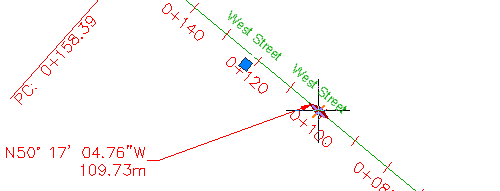

Déplacement des étiquettes dans le dessin
Etiquette déplacée avec la poignée de localisation de l'étiquette.
Une ligne de repère est créée à partir de l'étiquette sur l'axe.
Etiquette déplacée avec la poignée d'ancrage
Notez que l'étiquette s'affiche sans bord. En effet, le bord est masqué car l'état modifié du style de l'étiquette indiquait un format différent quand l'étiquette a été déplacée vers un nouvel emplacement. Vous découvrirez les paramètres de style d'étiquette dans les didacticiels Utilisation des styles d'étiquette.
Etiquette d'extrémité de l'axe affichée en état modifié
Vous pouvez redéfinir une étiquette sélectionnée en cliquant sur la
poignée circulaire.
Axe comportant des étiquettes déplacées pour améliorer la lisibilité
