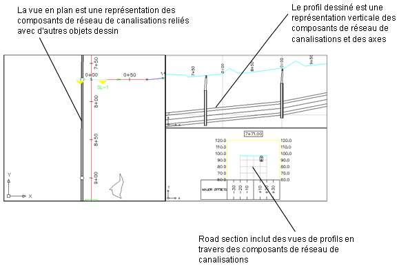

Cette illustration représente trois fenêtres : le réseau de canalisations en vue en plan, le dessin de profil en long de certaines canalisations et structures du réseau et ces mêmes composants dans un dessin de profil en travers.
Le volet gauche affiche un segment du réseau de canalisations composé de deux structures de bouche d'égout reliées par des canalisations. Les composants du réseau sont placés selon un décalage spécifique à partir d'un axe et sont modélisés dans un dessin de profil en long créé à l'aide du même axe (volet supérieur droit). Une tabulation placée à l'abscisse curviligne 7+71 a été utilisée pour créer un dessin de profil en travers (volet inférieur droit) qui affiche un dessin de profil en travers des composants du réseau de canalisations situés au niveau de cette abscisse curviligne.
Vous pouvez modifier les positions des composants du réseau manuellement à l'aide des poignées d'édition en vue en plan, de dessin de profil en long ou de dessin de profil en travers, ou en modifiant directement leurs propriétés.
Présentation, dessin de profil en long et dessin de profil en travers d'un segment d'un réseau de canalisations
