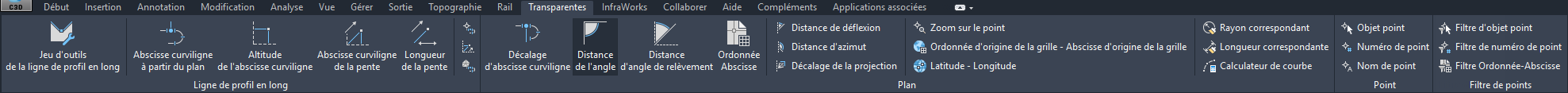

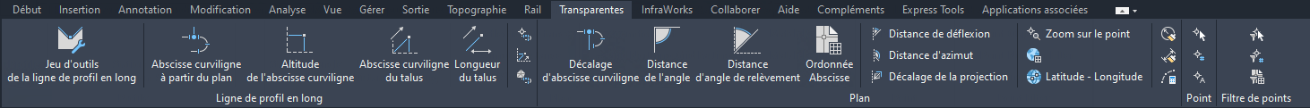

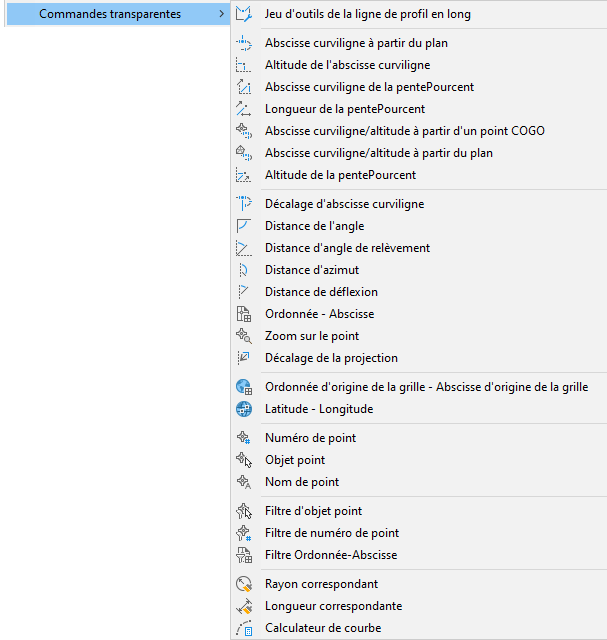

Vous pouvez exécuter des commandes transparentes via l'onglet de ruban Transparentes, le menu contextuel, une barre d'outils, ou encore en saisissant une commande.
La plupart des commandes transparentes d'Autodesk Civil 3D servent à spécifier les emplacements des points dans une opération plus vaste, telle que la création d'un axe ou d'une ligne de parcelle. Grâce à ces commandes transparentes, vous pouvez calculer l'emplacement d'un point à partir d'informations telles qu'un angle et une distance ou à partir des informations d'un objet point, comme un numéro de point.
