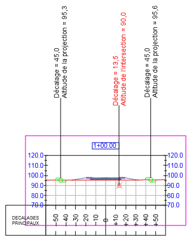

L'illustration suivante présente des projections de chaque côté du projet 3D au niveau du terrain naturel, ainsi qu'une intersection en dessous du niveau du sol.

Projections et intersections

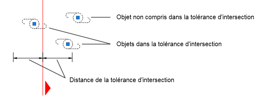

Vous pouvez à la fois afficher les projections et les intersections dans les dessins de profils en travers.
