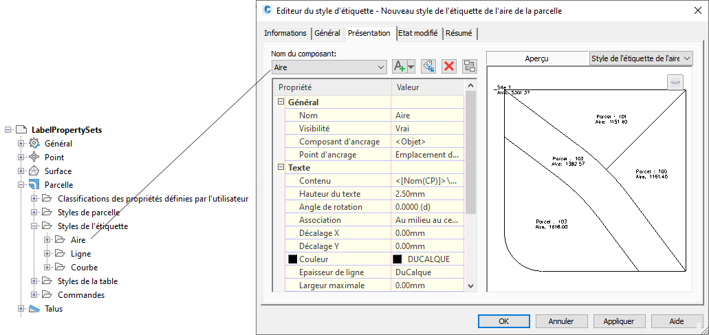

Les étiquettes d'aire de parcelle apparaissent dans le dessin comme elles apparaissent dans l'aperçu de l'Editeur du style d'étiquette

Les étiquettes peuvent inclure du texte, des blocs, des lignes, des marques et des lignes de repère. Vous pouvez créer des étiquettes et afficher un aperçu de leur apparence dans la boîte de dialogue Editeur du style d'étiquette, comme indiqué dans l'illustration suivante.
Prévisualisation du style d'étiquette personnalisé pour l'aire de parcelle

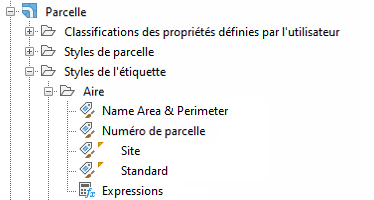

Dans l'arborescence des paramètres de la fenêtre d'outils, les ensembles Styles de l'étiquette contiennent un ou plusieurs types de styles d'étiquette qui représentent un aspect unique de l'objet qui l'utilise. L'illustration suivante représente la hiérarchie de l'ensemble de styles d'étiquette, des types de style d'étiquette et des styles d'étiquettes individuels :
Ensemble de types de styles d'étiquette de l'aire de la parcelle
