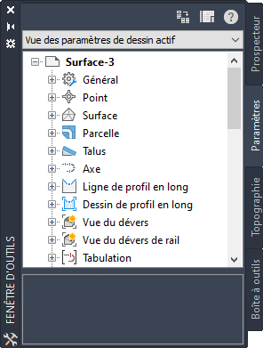

Onglets
La fenêtre d'outils peut afficher jusqu'à quatre onglets : Prospecteur, Paramètres, Topographie et Boîte à outils. La fenêtre Panorama affiche des onglets nommés si plusieurs vues sont actives dans cette fenêtre.

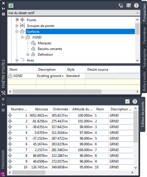

Masquer automatiquement
Cette fonction de palette d'AutoCAD maintient la fenêtre active tout en optimisant l'espace disponible sur l'écran. Si l'option Masquer automatiquement est activée pour une fenêtre, cette dernière disparaît de l'écran lorsque vous placez le curseur en dehors de la fenêtre et seule sa barre de titre reste visible. Placez le curseur au niveau de la barre de titre afin d'afficher la totalité de la fenêtre.
L'illustration suivante présente la fenêtre d'outils fermée et ouverte avec l'option Masquer automatiquement active :
Fermée Ouverte
Pour activer l'option Masquer automatiquement pour la fenêtre d'outils ou la fenêtre Panorama, cliquez sur dans la barre de titre. Pour désactiver cette fonction, cliquez sur dans la barre de titre. Vous pouvez également cliquer sur la barre de titre avec le bouton droit de la souris et utiliser le menu contextuel pour activer ou désactiver le masquage automatique. Pour plus d'informations sur cette option, reportez-vous à l'aide d'AutoCAD.
