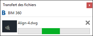

Pour charger des documents dans Autodesk Docs, vous pouvez les faire glisser et les déposer sur le lecteur connecté à l’aide de l’Explorateur Windows.
Cette méthode permet de détecter les fichiers référencés, tels que les Xréfs et les références de raccourcis aux données. Les fichiers référencés peuvent être chargés dans le dossier « Données associées » afin de pouvoir recréer des liens. Pour plus d’informations, reportez-vous à la rubrique Conseils d’utilisation pour la migration d’un projet de raccourcis aux données existant vers Autodesk Docs.
