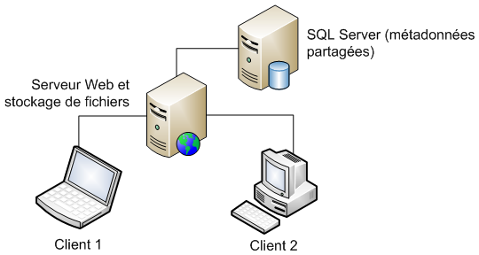

Une configuration sur un seul site est recommandée pour la plupart des équipes. Le serveur Vault est installé sur un seul système alors que le composant client Vault est installé sur chaque ordinateur qui doit communiquer avec ce serveur. Le serveur stocke toutes les copies principales des fichiers de données et les clients accèdent directement aux fichiers sur le serveur. Pour obtenir de meilleures performances, il est conseillé d'utiliser un serveur dédié à la fois pour le stockage des fichiers et les métadonnées partagées.
Architecture à site unique de Vault
Ce modèle de fonctionnement offre une grande souplesse dans le choix de la configuration, en tenant compte des critères importants (tels que le nombre d'utilisateurs ayant besoin de partager des données, le mode de répartition des utilisateurs dans les équipes de conception et la quantité de données de projet générées).
Une fois Vault installé, vous pouvez décider de créer un seul coffre-fort ou plusieurs coffres-forts sur le serveur. Les droits d'accès de l'utilisateur s'appliquent dans un seul coffre-fort et ne peuvent pas être partagés entre plusieurs coffres-forts. Pour bien comprendre la différence entre une configuration à un ou plusieurs coffres-forts, reportez-vous à l'Aide d'Autodesk Vault.

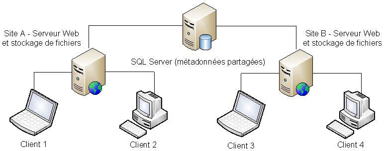

La fonction multisite de Vault disponible en option est conçue pour permettre le partage de coffres-forts par des groupes de travail géographiquement éloignés. Une seule instance de SQL à distance gère plusieurs serveurs, chacun disposant de son propre stockage de fichiers, dans plusieurs bureaux distincts. En fonction de leurs niveaux d'accès, tous les utilisateurs peuvent consulter tous les fichiers de tous les sites, comme si le système était une base de données unique.
Architecture multi-site de Vault
Lorsqu'un utilisateur extrait un fichier stocké sur un autre site, le système copie ce fichier sur le site de l'utilisateur. Tant que le fichier est partagé, le système met à jour cette copie en cas de modification. Les coffres-forts et les fichiers individuels sont copiés uniquement lorsqu'ils sont réellement utilisés. Les opérations de sauvegarde et de restauration peuvent être gérées depuis n'importe quel site dont tous les coffres-forts sont activés. Pour plus d'informations, consultez l'aide d'Autodesk Vault.
