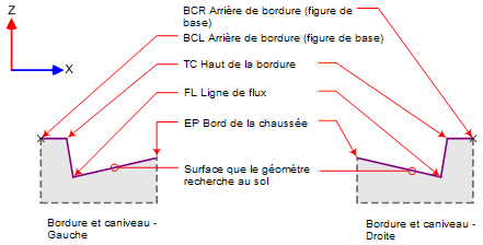

L'illustration suivante est un exemple de définition d'objets :
L'illustration présente les codes d'objet suivants :
