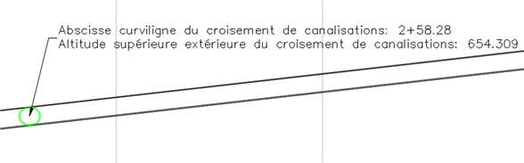

Pour étiqueter les emplacements dans la vue de profil à l'endroit où les canalisations de réseau sous pression croisement d'un axe
  1. Concevoir le réseau sous pression et l'ajouter à un dessin de profil en long.
    Conseil : Vous pouvez ajouter le réseau sous pression au dessin de profil en long lors de la création d’un dessin de profil en long ou vous pouvez utiliser la commande Dessiner des composants dans le dessin de profil en long pour ajouter les composants à un dessin de profil en long existant.
  2. Modifiez le style de la canalisation sous pression, de sorte que les composants de croisement de canalisation soient visibles dans la vue de profil. Dans l'onglet Affichage de la boîte de dialogue Style de la canalisation sous pression, sélectionnez Profil en long comme Direction de la vue, puis vérifiez que les composants de croisement de canalisations que vous souhaitez afficher sont définis comme visibles.
  3. Définissez un style d'étiquette de profil de croisement pour les canalisations sous pression. Une collection d'étiquettes est disponible pour ces style d'étiquette dans la fenêtre d'outils. Dans l'onglet Paramètres, développez Canalisation sous pression Etiquettes Profil de croisement et utilisez le menu contextuel pour créer ou modifier un style d'étiquette. Plusieurs propriétés de croisement de canalisation sont disponibles dans la boîte de dialogue Editeur du composant de texte que vous pouvez utiliser pour étiqueter les informations d'abscisse curviligne et d'altitude du croisement de canalisations.
  4. Sélectionnez le réseau sous pression pour afficher le ruban contextuel du réseau sous pression.
  5. Cliquez sur Etiquettes et tables groupe de fonctions Ajouter des étiquettes, puis sélectionnez Totalité du profil en long du réseau sous pression ou Profil en long de pièce unique. Vous pouvez faire glisser l'étiquette de la canalisation en fonction de vos besoins, comme indiqué dans l'illustration suivante.
    Si le croisement de canalisation sous pression est déplacé vers une autre abscisse curviligne le long de l'axe, l'étiquette sera mise à jour avec les nouvelles informations d'abscisse curviligne et d'altitude.

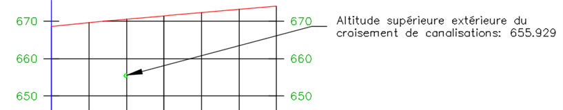

Pour étiqueter les emplacements dans la vue en coupe dans laquelle les canalisations de réseau sous pression croisent une tabulation
  1. Concevez le réseau sous pression et ajoutez-le aux dessins de profil en travers.
    Conseil : Vous pouvez ajouter le réseau sous pression aux dessins de profil en travers lors de la création de dessins de profil en travers ou en modifiant les propriétés d'un dessin de profil en travers ou d'un groupe de dessins de profil en travers.
  2. Modifiez le style de la canalisation sous pression, de sorte que les composants de canalisation soient visibles dans le dessin de profil en travers. Dans l'onglet Affichage de la boîte de dialogue Style de la canalisation sous pression, sélectionnez Coupe comme Direction de vue et vérifiez que les composants que vous souhaitez afficher sont définis comme visibles.
  3. Définissez style d'étiquette Profil en travers de croisement pour les canalisations sous pression. Une collection d'étiquettes est disponible pour ces styles d'étiquette dans la fenêtre d'outils. Dans l'onglet Paramètres, développez Canalisation sous pression Etiquettes Coupe de croisement et utilisez le menu contextuel pour créer ou modifier un style d'étiquette. Différentes propriétés sont disponibles dans la boîte de dialogue Editeur du composant de texte que vous pouvez utiliser pour étiqueter les informations d'altitude de la coupe de canalisation.
  4. Sélectionnez le réseau sous pression pour afficher le ruban contextuel Réseau sous pression.
  5. Cliquez sur Etiquettes et tables groupe de fonctions Ajouter des étiquettes, puis sélectionnez Profil en travers de la totalité du réseau sous pression ou Profil en travers de pièce unique. Vous pouvez faire glisser l'étiquette de la canalisation en fonction de vos besoins, comme indiqué dans l'illustration suivante.
    Si la canalisation sous pression est déplacée vers une autre altitude, l'étiquette sera mise à jour avec les nouvelles informations.
