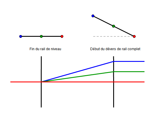

Rotation au niveau du rail latéral inférieur
L'illustration suivante décrit la méthode de rotation du rail latéral inférieur pour une ligne de chemin de fer à voie unique.

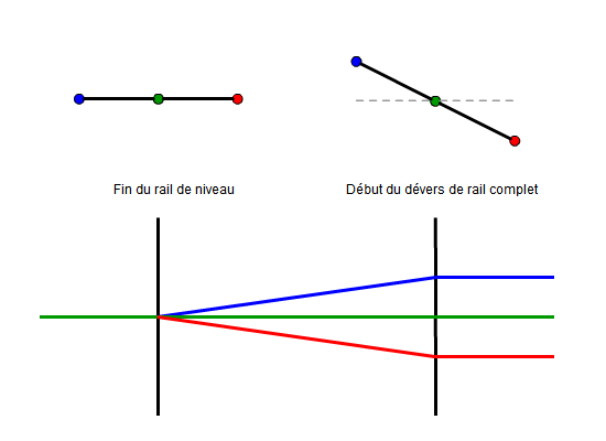

Rotation au niveau de la ligne de base au centre
L'illustration suivante décrit la méthode de rotation de la ligne de base au centre pour une ligne de chemin de fer à voie unique.
