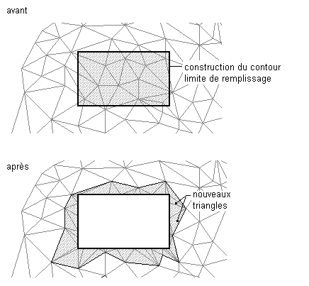

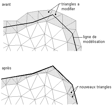

Une limite de contour a une incidence sur la visibilité des triangles de surface qu'elle contient.
Lorsque vous créez des limites de contour, vous indiquez si elles utilisent un maillage par approximation des arcs et des lignes de modélisation.
Les limites de contour des surfaces sont définies par des polygones fermés, tels qu'une polyligne fermée ou une parcelle, ou des surfaces. Les surfaces peuvent être sélectionnées comme limites de contour lorsque les options Masquer le type de limite et Ligne de modélisation sont sélectionnées.
La définition de surface affiche l'ID numérique et la liste des sommets de chaque limite de contour.
