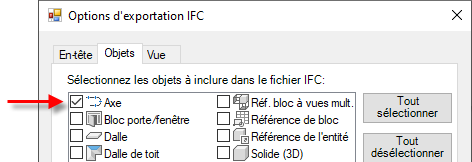

  4. Cliquez sur l'onglet Objets et sélectionnez les objets à inclure dans le fichier IFC.
    • Pour exporter des axes Autodesk Civil 3D et les données de ligne de profil en long associées, assurez-vous que la case Axe est cochée. Pour chaque axe, une seule ligne de profil en long de la surface finale est exportée.
      Important : Les axes Autodesk Civil 3D peuvent être exportés à l'aide de la version de schéma 4x1. Vous devez sélectionner la version 4x1 pour pouvoir cocher la case Axe dans l'onglet Objets de la boîte de dialogue Options d'exportation IFC. S'il n'est pas possible de cocher la case, cliquez sur l'onglet En-tête et choisissez la version IFC 4x1.
    • Pour exporter des solides créés à partir d'objets Autodesk Civil 3D, assurez-vous que la case Solide (3D) est sélectionnée.
