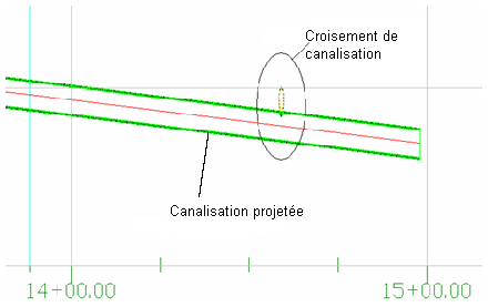

L'illustration ci-dessous montre un croisement et une canalisation projetée dans un dessin de profil en travers.
